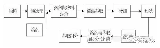

微波萃取的工艺流程:
微波萃取的工艺流程大致为:原料预 处理 (清洗、粉碎或切片)→物料混合与溶剂→微 波萃取→过滤 →浓缩 →分离 →萃取成分
图1微波萃取的工艺流程

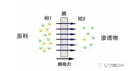

速率分离过程是在某种推动力(浓度差、压力差、温度差、电位差等)的作用下,有时在选择性透过膜的配合下,利用各组分扩散速率的差异实现组分的分离。这类过程所处理的原料和产品通常属于同一相态,仅有组成上的差别。
膜分离技术原理是利用流体中各组分对膜的渗透速率的差别而实现组分分离的单元操作。膜可以是固态或液态,所处理的流体可以是液体或气体,过程的推动力可以是压力差、浓度差或电位差。
微滤、超滤、反渗透、渗析和电渗析为较成熟的膜分离技术,已有大规模的工业应用和市场。其中,前四种的共同点是用来分离含溶解的溶质或悬浮料的液体,溶剂或小分子溶质透过膜,溶质或大分子溶质被膜截留,不同膜过程所截留溶质粒子的大小不同。电渗析则采用荷电膜,在电场力的推动下,从水溶液中脱出或富集电解质。
